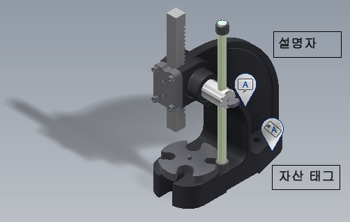

팩토리에는 유사한 장비의 많은 요소가 포함되어 있으므로 설명을 부착하면 특정 자산을 보다 쉽게 식별할 수 있습니다. 설명자에는 자산에 대한 일반 정보(예: 제조업체, 모형 이름 및 모형 번호)가 기록됩니다. 자산의 각 복사본은 설명자가 동일합니다. 자산 태그에는 특정 자산에 대한 특정 정보(예: 회사 재고 번호, 자산 일련 번호)가 기록됩니다. 자산의 각 복사본에는 고유한 자산 태그가 지정됩니다.
Inventor Factory에서 작성된 자산 태그와 설명자는 Navisworks Factory에 표시됩니다. 커서를 자산 위로 이동한 경우의 주석 텍스트 표시 여부 및 아이콘 표시 여부를 제어할 수 있습니다.
