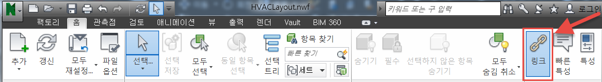

  1. 먼저 리본에 있는 링크 명령을 호출합니다.
