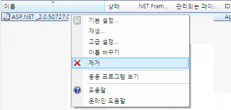

  4. ISAPI 필터 를 두 번 클릭합니다.
  5. 오류를 야기하는 필터를 마우스 오른쪽 버튼으로 클릭하고 제거를 선택합니다.

  5. ISAPI 필터 를 두 번 클릭합니다.
  6. 오류를 야기하는 필터를 마우스 오른쪽 버튼으로 클릭하고 제거를 선택합니다.
