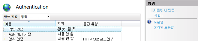

  3. 인증을 두 번 클릭합니다.
  4. 익명 인증을 클릭하고 사용하도록 설정되어 있는지 확인합니다.
  5. 인증을 마우스 오른쪽 버튼으로 클릭한 다음 편집을 선택하여 IIS에서 사용하는 익명 계정의 사용자 이름을 표시합니다. 이 계정이 서버에 있는지 확인합니다.

  5. 인증을 두 번 클릭합니다.
  6. 익명 인증을 클릭하고 사용하도록 설정되어 있는지 확인합니다.
  7. 편집을 클릭하여 IIS에서 사용하는 익명 계정의 사용자 이름을 표시합니다. 이 계정이 서버에 있는지 확인합니다.
