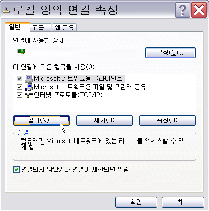

  3. 로컬 영역 연결을 마우스 오른쪽 버튼으로 클릭한 다음 특성을 선택합니다.
  4. 로컬 영역 연결 특성 대화상자에서 설치를 클릭합니다.

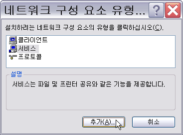

  5. 네트워크 구성 요소 유형 선택에서 서비스를 선택한 다음 추가를 클릭합니다.

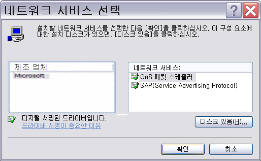

  6. 네트워크 서비스 선택 대화상자에서 Microsoft 네트워크용 파일 및 프린터 공유를 선택합니다.
  7. 확인을 클릭합니다.
