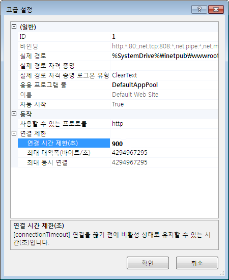

  5. 고급 설정 대화상자에서 제한을 확장합니다.
  6. 시간 초과 값을 900으로 변경하고 확인을 클릭합니다.

  4. 고급 설정 대화상자에서 연결 제한을 확장합니다.
  5. 시간 초과 값을 900으로 변경하고 확인을 클릭합니다.

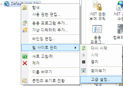

Windows Server 2008 또는 Windows 7
  1. Windows 제어판을 열고 시스템 및 유지 관리를 두 번 클릭합니다.
  2. 관리 도구를 두 번 클릭합니다.
  3. 관리 도구에서 인터넷 정보 서비스를 두 번 클릭합니다.
  4. 인터넷 정보 서비스 대화상자에서 로컬 컴퓨터 ► 사이트를 확장한 다음 기본 웹 사이트를 마우스 오른쪽 버튼으로 클릭하고 바인딩 편집 > 웹 사이트 관리 > 고급 설정을 선택합니다.
  5. 연결 제한을 확장하고 시간 제한 값을 900으로 변경한 다음 확인을 클릭합니다.
