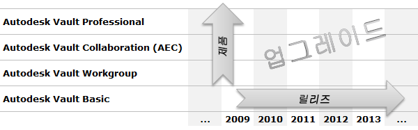

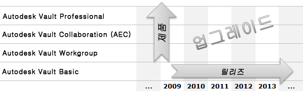

이 업그레이드 프로세스는 모든 Autodesk Vault 제품 버전에 적용됩니다. 상세 정보는 릴리즈 2009 이상에 대해 제공되지만 일반 프로세스는 모든 릴리즈에 적용할 수 있습니다. 업그레이드는 최신 릴리즈, 최신 제품 버전 또는 둘 다를 의미할 수 있습니다. 업그레이드 시 먼저 가장 높은 릴리즈로 업그레이드한 다음 제품 버전을 업그레이드합니다.
예를 들어, Vault Workgroup 2013에서 Vault Professional 2015로 마이그레이션하는 경우 먼저 릴리즈를 Vault Workgroup 2015로 업그레이드한 다음 버전을 Vault Professional 2015로 업그레이드합니다.
