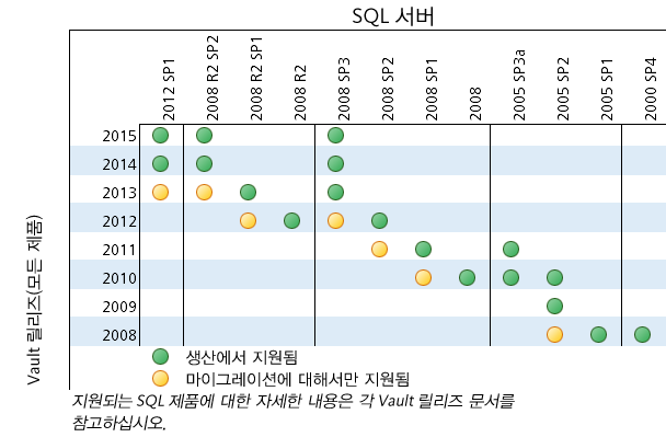

다음 차트에는 호환되는 Vault 및 SQL 릴리즈가 짙은 파란색 점으로 요약되어 있습니다. 연회색 점은 권장 업그레이드 경로입니다. Vault와 SQL 제품 버전 간의 호환성을 확인하려면 온라인에서 사용 가능한 Vault 릴리즈 문서를 참조하십시오.
SQL 업그레이드가 필요한 경우 다음 항목에서 가장 일반적인 시나리오에 대한 요약을 참조하십시오. 전체 SQL 문서는 Microsoft에서 제공합니다. SQL을 업그레이드하기 전에 이 문서의 다음 절 Vault 서버 업그레이드를 읽어 보십시오.

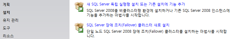

  3. 인스턴스를 업그레이드합니다. 인스턴스가 업그레이드되면 "설치" 옵션으로 돌아간 후 새 SQL 서버 독립 실행형 설치 또는 기존 설치에 기능 추가 마법사를 시작하여 SQL Management Studio를 설치할 수 있습니다.

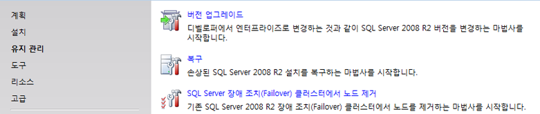

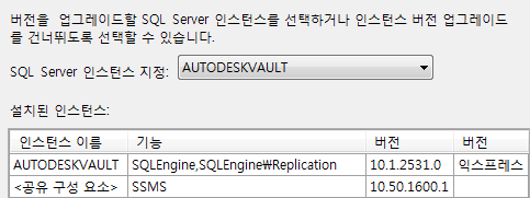

MS SQL Express 2008 R2에서 정식 MS SQL 2008 R2로 업그레이드
  1. 정식 SQL 2008 설치 매체에서 설치 프로그램을 시작합니다. 유지 관리 옵션을 선택하고 버전 업그레이드 마법사를 시작합니다.
  2. 정식 SQL 2008의 버전 및 제품 키를 확인합니다. 인스턴스 선택 창으로 가서 AutodeskVault 인스턴스를 선택합니다.

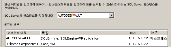

MS SQL Express 2008을 정식 MS SQL 2008로 업그레이드
  2. 정식 SQL 2008의 버전 및 제품 키를 확인하고 인스턴스 선택 창으로 가서 AutodeskVault 인스턴스를 선택합니다.
  3. 인스턴스를 업그레이드합니다. 그런 다음 SQL Management Studio를 설치하려면 "설치" 옵션으로 가서 "새 SQL 서버 독립 실행형 설치 또는 기존 설치에 기능 추가" 마법사를 시작합니다.

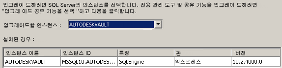

SQL 2005 Express에서 SQL 2008 Express로 업그레이드
  1. http://www.microsoft.com에서 SQL 2008 Express를 다운로드하거나 SQL 2008 Express 설치 매체를 삽입합니다. SQL 2008 Express 설치 프로그램은 Vault 2011 설치 매체의 <MEDIA>₩x86₩Support₩Sql2008Express 아래에 있습니다. SQL 2008 Express 전에 Windows Installer 4.5를 설치해야 할 수도 있습니다(KB942288).

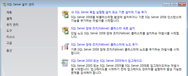

  2. "설치" 옵션을 선택하고 "SQL Server 2000 또는 SQL Server 2005에서 업그레이드" 마법사를 시작합니다.
  3. 사전 설치 프로세스를 계속 진행합니다. 사전 요청 파일 및 서비스가 업데이트됩니다. 설치 지원 규칙이 처리됩니다.

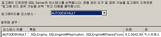

  4. 업그레이드할 AutodeskVault 인스턴스를 선택하고 인스턴스 설정을 확인합니다.
  5. 디스크 공간 요구사항, 업그레이드 규칙 및 업그레이드 프로세스를 계속 확인합니다. 설치가 완료되고 AutodeskVault SQL 인스턴스가 SQL 2008 Express로 업그레이드됩니다.

  8. 인스턴스를 업그레이드합니다. 그런 다음 SQL Management Studio를 설치하려면 "설치" 옵션으로 가서 "새 SQL 서버 독립 실행형 설치 또는 기존 설치에 기능 추가" 마법사를 시작합니다.

  1. "설치" 옵션을 선택하고 "SQL Server 2000 또는 SQL Server 2005에서 업그레이드" 마법사를 시작합니다.

  3. 업그레이드할 AutodeskVault 인스턴스를 선택하고 인스턴스 설정을 확인합니다.
    주: 마이그레이션할 구성 요소로 "데이터베이스 엔진 서비스"가 표시되지 않으면 허용되는 마이그레이션 경로를 따라 진행할 수 없습니다. 허용되는 마이그레이션 경로는 다음에 나와 있습니다.http://msdn.microsoft.com/en-us/library/ms143393.aspx
