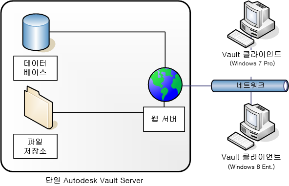

Vault 서버
Vault 서버는 웹 서버, 데이터베이스 및 파일 저장소의 세 가지 기본 구성요소로 이루어져 있습니다. 다음 그림은 구성요소의 기본 구성을 보여줍니다.
데이터베이스 서버
데이터베이스 서버는 데이터 사이의 모든 관계를 추적합니다. 관련 정보를 찾을 때 사용하는 색인 및 지침을 포함하는 라이브러리 카드 카탈로그와 같은 역할을 합니다. 기본적으로 Autodesk Data Management Server는 Microsoft® SQL Server 2008 Express를 설치합니다. Microsoft SQL Server 2008 SP2 Express는 Autodesk Data Management Server 구성요소를 설치한 후 언제든지 업그레이드할 수 있습니다.

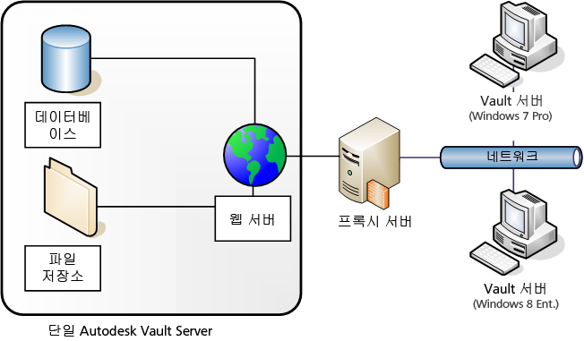

프록시 서버
프록시 서버는 클라이언트 컴퓨터의 요청을 다른 서버로 전달합니다. 일부 네트워크에서는 강제로 모든 클라이언트 컴퓨터가 모든 웹 서비스 요청에 대해 하나의 프록시 서버를 사용하도록 합니다.
네트워크에서 프록시 서버를 사용하는 경우 호스트 이름을 사용하거나 호스트 클라이언트의 프록시 서버를 무시하도록 구성할 수 있습니다.
주: 프록시 서버 구성에 대한 자세한 내용은 프록시 서버를 사용하도록 Vault 구성을 참고하십시오.
