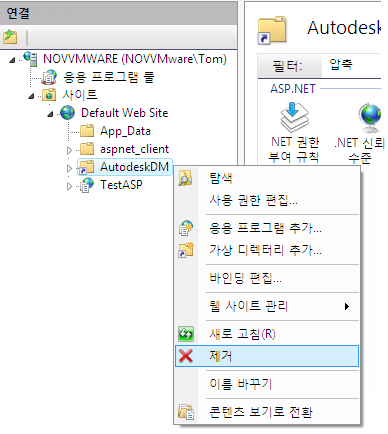

  3. 인터넷 정보 서비스 대화상자에서 로컬 컴퓨터 ► 사이트를 확장한 다음 기본 웹 사이트를 클릭합니다.
  4. 이름이 AutodeskDM인 폴더가 표시되면 이 폴더를 마우스 오른쪽 버튼으로 클릭하고 제거를 선택합니다.

  4. 인터넷 정보 서비스 대화상자에서 로컬 컴퓨터 ► 사이트를 확장한 다음 기본 웹 사이트를 클릭합니다.
  5. 이름이 AutodeskDM인 폴더가 표시되면 이 폴더를 마우스 오른쪽 버튼으로 클릭하고 제거를 선택합니다.
