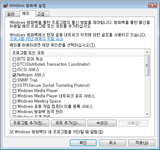

Windows Server 2008 방화벽 설정
  1. Windows 제어판에서 보안을 클릭합니다.
  2. Windows 방화벽 아래에서 Windows 방화벽을 통해 프로그램 허용을 클릭합니다.
  3. 예외 탭을 클릭합니다.
  4. 예외 탭의 프로그램 리스트에서 기본 웹 포트가 있고 방화벽에 의해 서비스가 차단되지 않는지 확인합니다. 이 리스트에 기본 웹 포트가 없으면 포트 추가를 클릭합니다.
  5. 포트 추가 대화상자의 이름 필드에 "Vault"를 입력하고 포트 번호로 80을 지정합니다.
  6. TCP 옵션을 선택합니다.
  7. 확인을 클릭합니다.
