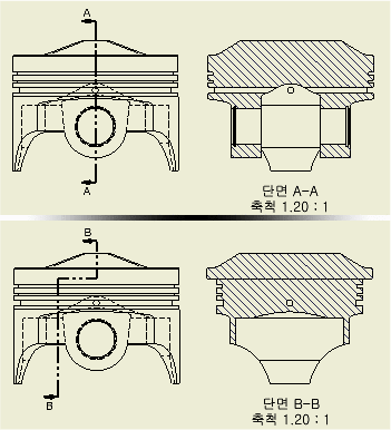

단면도를 작성할 때 단면도를 절단할 위치를 정의하는 선을 그립니다. 상위 뷰에 연관된 도면 스케치에서 선을 지정하여 단면도를 작성할 수도 있습니다.
뷰 절단선은 어떤 유형의 뷰가 투영될 수 있는지를 인식하고 있습니다. 선의 작성 방법에 따라 단면도의 형태를 정의하거나 부분 뷰의 경계를 정의할 수 있습니다.
절단선의 길이는 단면도의 범위를 정의합니다. 모형 뷰의 일부만 통과하는 절단선은 부분 단면도를 생성합니다.
상위 뷰 외부에 뷰 절단선을 그리면 보조 뷰가 투영되는 평면이 정의됩니다.
