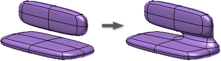

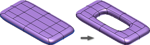

브리지는 본체를 연결하거나 자유형 모형에서 구멍을 작성합니다. 브리지를 사용하여 자유형 본체를 편집하면 브리지할 면을 지정하여 부드러운 연결을 전개할 수 있습니다.
