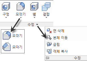

    여러 명령이 주 패널에서 하위 패널 또는 패널의 드롭 리스트로 이동되었습니다. 예를 들어, 부품 파일(.ipt)의 경우 3D 모형 탭의 수정 패널은 기본적으로 더 적은 명령을 표시하도록 간소화되었습니다. 그 외 수정 명령은 드롭다운 메뉴 또는 확장된 수정 패널로 이동되었습니다.

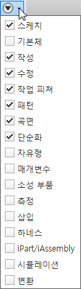

    사용 빈도가 낮은 명령 또는 액세스 지점이 중복된 명령이 포함된 패널이 숨겨져 작업공간에서 공간이 최적화되었습니다. 따라서 모형을 보고 관련 작업을 수행할 수 있는 더 큰 공간이 생겼습니다. 예를 들어, 3D 모형 탭에서 원형, 매개변수, 측정, 플라스틱 부품, 하네스, iPart/iAssembly, 시뮬레이션 및 변환 패널은 이제 기본적으로 숨겨집니다.
  • 새로운 패널 표시 아이콘을 사용하여 숨겨진 패널에 액세스
    숨겨진 패널에 쉽게 액세스하고 숨겨진 패널을 표시할 수 있습니다. 패널 표시 를 클릭한 다음 활성 탭에 표시할 패널을 클릭합니다.

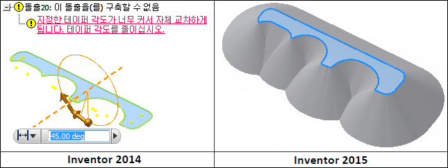

쉘링 및 테이퍼된 돌출의 견고성이 향상되었습니다. 따라서 이제 보다 복잡한 형상을 처리할 수 있습니다. 예를 들어, Inventor 2014에서는 테이퍼 각도가 최대 27도인 적절한 접선 구속조건을 사용하여 다음 프로파일을 돌출시킬 수 있습니다. 그러나 Inventor 2015에서 테이퍼 각도는 0 ~ 90도 사이의 어떤 값이라도 될 수 있습니다.
