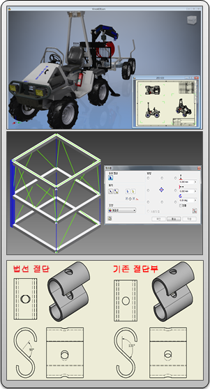

직접 편집, 자유형 및 스케치를 통해 더욱 쉬워진 모델링

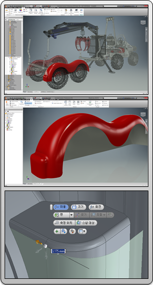

직접 편집
가져온 솔리드 모형 또는 기본 Inventor 파일을 다음과 같이 파라메트릭 방식으로 이동, 크기조절, 회전 및 삭제합니다.
  • 사용내역이 복잡한 모형에서 빠르고 정확하게 파라메트릭/피쳐 부품 형상을 변경합니다.
  • 가져온 기준 솔리드 데이터를 변경합니다.
  • · 재설계를 위해 커밋하기 전에, 가능성이 있는지 살펴봅니다. 상위 조립품 환경에서 부품 재설계가 가능한지 살펴봅니다. 다른 부품(비연관)의 형상과 활성 부품의 형상을 정렬합니다.
자유형
이 유연한 모델링 접근 방식을 사용하여 자유형 쉐이프 모형을 탐색하고 직접 조작을 통해 작성할 수 있습니다. 설계의 모든 단계에서 설계 자유형 쉐이프를 편집할 수 있습니다.
  • 기존 파라메트릭 모형과 함께 자유형 도구를 사용하여 설계에서 필요할 때 자유형 모델링을 통합합니다. 자유형 일치 모서리 명령을 사용하여 기존 모형 또는 스케치 형상에 맞게 자유형 본체를 수정합니다.
  • 새로운 자유형 도구를 사용하여 개념 모델링을 수행합니다. 크기 및 쉐이프가 아직 설정되지 않은 대략적인 쉐이프를 작성합니다.
새 구속조건 도구 및 설정
보다 빠르고 쉽게 스케치를 쉐이프로 만들 수 있습니다. 이미 구속된 형상을 수정할 경우 새로운 완화 모드는 생산성을 개선합니다. 향상된 화면표시, 추정 및 삭제 옵션을 통해 구속조건을 더욱 잘 제어할 수 있습니다.
구속조건 설정이라는 새로운 명령을 통해 모든 2D 스케치 구속조건 관련 설정에 액세스할 수 있습니다.
