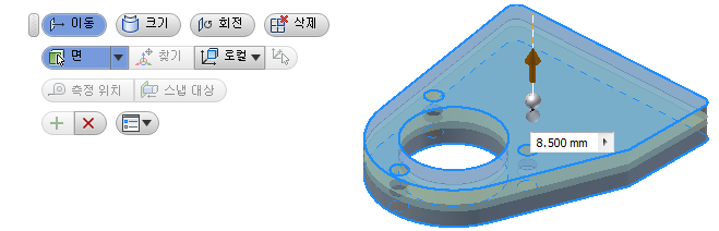

직접 편집
직접 편집을 통해 부품을 신속하게 편집할 수 있습니다. 형상을 직접 조작하여 모형 피쳐의 크기, 쉐이프 및/또는 위치를 조정할 수 있습니다. 직접 편집은 다음과 같은 경우 사용합니다.

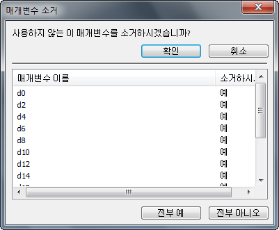

한 번에 사용하지 않은 모든 매개변수 소거
매개변수 대화상자 맨 아래에 있는 사용하지 않은 항목 소거 옵션은 별도의 창에 사용하지 않은 모든 매개변수를 나열합니다. 여기서 한 번에 사용하지 않은 모든 매개변수를 소거할 수 있습니다. 전부 예를 클릭하여 문서에서 사용되지 않는 모든 매개변수를 삭제하거나 전부 아니오를 클릭하여 현재 문서에 사용되지 않는 매개변수를 유지합니다.
창에 나열된 매개변수를 유지하려면 기본 설정을 아니오로 그냥 둡니다. 창에 나열된 매개변수를 소거하려면 소거 실행 전 기본 설정인 아니오를 클릭하여 예로 변경합니다. 사용되지 않는 내보낸 매개변수가 다른 문서에서 사용 중인 경우에는 기본값은 아니오로 설정되어 있습니다.
매개변수 대화상자에서 매개변수를 개별적으로 삭제할 수 있습니다.

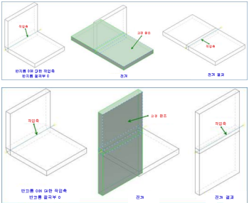

절곡부 반지름이 0인 가져온 판금 부품 전개/재접힘
절곡부 반지름이 0인 가져온 타사 판금 모형을 전개 및 재접힘을 수행할 수 있습니다. 판금 환경에서 전개/재접힘 명령의 형상 전개 아래에서 절곡부 반지름 0을 선택할 수 있습니다. 플랫 패턴을 작성할 때 0 반지름 절곡부를 평평하게 할 수 있습니다.
전개의 경우 반지름 절곡부 모서리가 없는 새 면이 추가됩니다. 정의한 K-계수가 면의 면적을 결정합니다.
재접힘 후 모형 전개 시 작성되는 참조는 남아 있습니다. 이 동작은 반지름 절곡부가 0이 아닌 경우에도 동일합니다.
