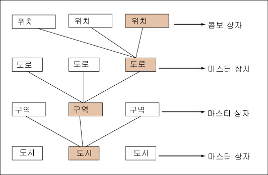

예제: 다중 관계 고급 콤보 상자: 시 ->군 -> 도로 ->위치
목표: 콤보 상자에 대한 도움말을 포함하여 건물에 위치(주택 번호)를 지정하려면(BUILDING.FID_LOCATION <- LM_LOCATION.FID)
사용자는 LM_LOCATION 테이블에서 위치를 선택하지 않고 도시를 선택한 후 군, 도로, 위치 순으로 선택하고자 합니다. 각 드롭다운 리스트에는 미리 선택된 항목만 포함됩니다.
이 예제에서는 위치 선택을 시, 군, 도로별로 제한할 수 있습니다.
존재하는 관계: 여러 개의 도시가 있고, 각 도시에는 여러 군이 있고, 각 군에는 여러 도로가 있고, 각 도로에는 여러 위치(주택 번호)가 있습니다.
