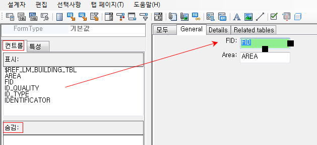

양식 설계자에서 피쳐 클래스 양식을 편집하면 피쳐 클래스 양식과 설계자 대화상자의 두 윈도우가 열립니다. 설계자 대화상자의 오른쪽 창에 모든 양식 컨트롤(입력 필드, 컨트롤, 버튼 등)이 표시됩니다. 왼쪽 창에서는 특정 요소를 처리할 수 있습니다.
컨트롤 탭에서 양식에 표시되는 데이터베이스 속성과 컨트롤을 정의할 수 있습니다.

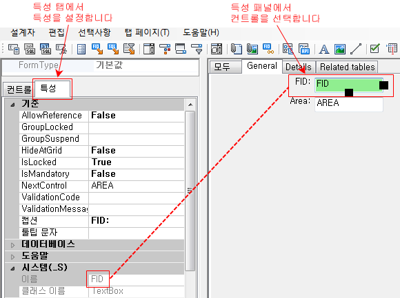

특성 탭에서는 각 컨트롤의 특성을 정의할 수 있습니다.
이러한 절차의 예제를 통해 사용자 양식을 쉽게 작성할 수 있습니다.
