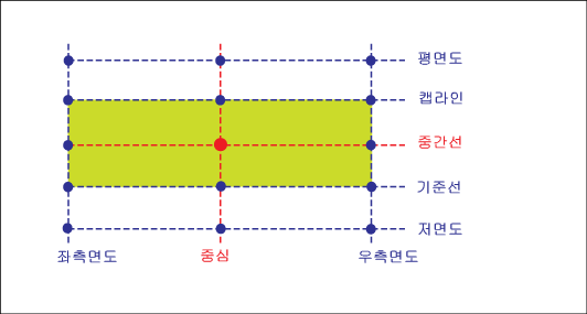

정렬 특성의 경우 문자 상자를 기준으로 문자 상자 삽입점(원점)의 위치를 지정할 수 있습니다. 이 값은 화면표시 관리자 스타일 지정에도 사용됩니다.
정렬
설명
수평 정렬
문자 상자를 기준으로 문자 상자 삽입점을 수평으로 지정합니다. 오른쪽, 중심, 왼쪽 중에서 선택합니다. 기본값은 중심입니다.
수직 정렬
문자 상자를 기준으로 문자 상자 삽입점을 수직로 지정합니다. 맨 아래, 기준선, 중간선, 캡라인, 맨 위 중에서 선택합니다. 기본값은 중간선입니다.
기본적으로 중심 및 중간선으로 정렬됨

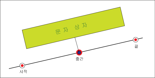

예: 선과 평행하게 레이블 위치지정
이 특성을 사용하면 길이와 상관없이 문자 위치가 항상 선의 중간에 지정됩니다.
데이터 모형: 선을 따라 레이블 위치 정의
