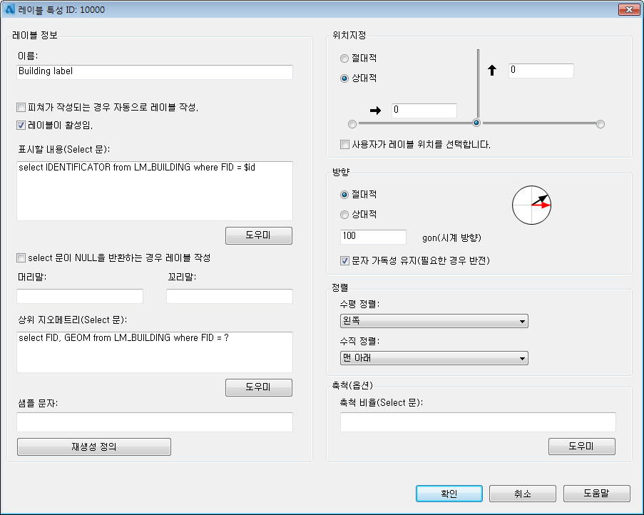

레이블 특성을 편집하려면
레이블 특성에는 데이터베이스에서 레이블 문자를 선택하는 방법과 레이블을 배치하는 방법을 지정합니다.
데이터 모형 관리자
를 시작합니다.
데이터 모형 탐색기
에서 레이블 정의를 선택합니다.
마우스 오른쪽 버튼을 클릭하고
특성
을 클릭합니다.
데이터 모형 관리자: 레이블 특성 대화상자
