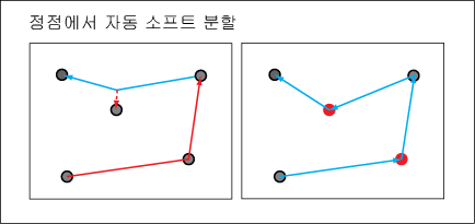

AutoSoftSplitAtVertex 규칙 그룹은 정점이 유틸리티 점과 동일한 위치에 있는 경우 정점에서 선을 분할합니다. 사용자의 데이터와 경우에 따라 이 규칙 그룹은 선택적으로 활성화할 수 있습니다.

정점에서 유틸리티 점을 검색하여 유틸리지 점이 발견될 경우 선을 소프트 분할합니다.
