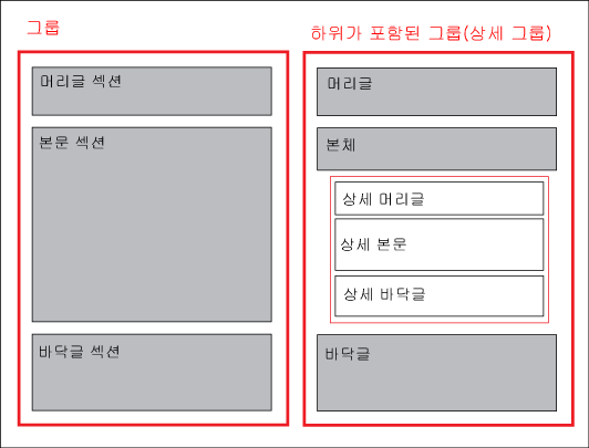

보고서 배치는 다음과 같은 부분으로 구성됩니다.
머리글, 본문 및 바닥글 섹션이 포함된 그룹과, 하위 그룹을 포함한 그룹 등이 표시되는 보고서 배치
섹션 |
설명 |
페이지 그룹 |
페이지 머리글 |
이 섹션의 컨텐츠는 모든 페이지의 맨 위에 반복됩니다. |
페이지 바닥글 |
이 섹션의 컨텐츠는 모든 페이지의 맨 아래에 반복됩니다. |
상세 그룹 |
상세 머리글 |
이 섹션의 컨텐츠는 위의 본문 섹션의 데이터 위에 한 번만 인쇄됩니다. |
상세 본문 |
이 섹션의 컨텐츠는 그룹 특성에서 설정된 SQL 문의 모든 레코드에 대해 반복됩니다. |
상세 바닥글 |
이 섹션의 컨텐츠는 본문 섹션의 레코드 뒤에 인쇄됩니다. |
