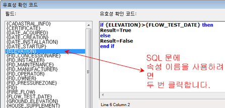

  7. 유효성 확인 코드 대화상자에 유효성 확인 코드를 입력합니다. 리스트에서 속성 이름을 두 번 클릭하여 코드에 삽입할 수 있습니다.
    if {ELEVATION} < {GROUND_ELEVATION} then
    Result=True
    Else
    Result=False
    End if
