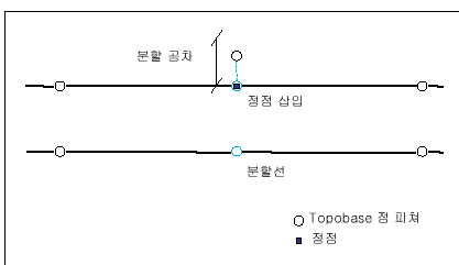

삽입점 명령은 정확하게 선 위에 놓이는 새 점 좌표를 계산합니다. 삽입점에 새 정점이 삽입됩니다. 추가 처리를 위해 정점은 점과 선 사이의 관계를 나타냅니다.
선택적으로 삽입점에서 선을 분할할 수 있습니다. 기존 선 피쳐가 삭제되고 두 개의 새로운 선 피쳐가 대신 생성됩니다. 선을 분할할 것인지 여부는 응용프로그램 옵션에서 지정할 수 있습니다.
점은 선에 삽입됩니다. 점의 좌표는 선으로 이동합니다.
삽입은 데이터베이스에 문서화됩니다. 삽입된 점은 특수 안정성 속성과 함께 저장됩니다.
점의 현재 위치와 새 위치 간의 차이가 분할 공차를 초과하는 경우 점이 삽입되지 않고 메시지가 나타납니다. 분할 공차는 응용프로그램 옵션에서 설정할 수 있습니다.
