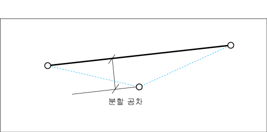

공차 내에 있는 기존 점을 선 피쳐에서 정확하게 이동하려면 점 삽입을 사용합니다.
점을 선에서 제거하고 데이터베이스에서 삭제하려면 점 추출을 사용합니다. 분할 공차 내에서 점이 직선에 있는 경우에만 이 점을 제거할 수 있습니다.
점은 분할 공차 내에 있는 경우에만 삽입하거나 추출할 수 있습니다.
