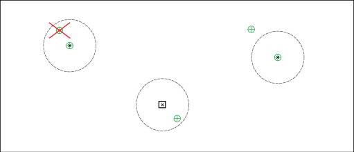

위치별로 동일점을 검색하면 공차 내에 있는 점이 동일점으로 취급됩니다.
식별자별로 동일점을 검색하면 동일한 점 번호를 가진 점이 동일점으로 취급됩니다.
그러나 위치나 점 번호별로 동일점으로 취급된 점이라도 필드 코드는 다를 수 있습니다. 이 경우 다른 필드 코드 대화상자가 표시됩니다. 예를 들어 위치가 가깝고 필드 코드가 서로 다른 두 개의 점이 있을 수 있습니다. 다른 필드 코드 대화상자에서 점이 동일한지 여부를 결정할 수 있습니다. 대화상자에 두 개의 점에 대한 식별자와 필드 코드가 표시되고 다음 표에서와 같이 옵션이 제공됩니다.
