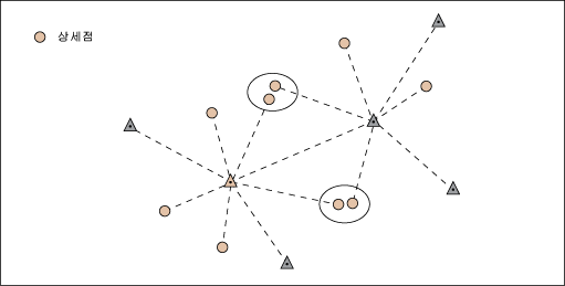

동일점을 찾으려면
다섯 번째 계산 단계에서는 두 번 이상 측정된 점을 식별할 수 있습니다. 이전 계산 단계의 근사값으로 각 점에 대한 좌표가 생성됩니다. 일반적으로 동일점의 경우 이 좌표가 약간 다릅니다.
조정 시 동일점을 하나의 미지수로 병합 및 사용해야 합니다.
동일점 찾기 함수는 필드 코드 리스트에서 지정된 위치, 필드 코드 및 식별자별로 동일점을 탐지합니다. 공차를 초과하는 점의 경우 검색 결과를 수동으로 분석하라는 메시지가 표시됩니다.
예를 들어 서로 다른 필드 코드를 가진 두 점이 공차 내에 있는 경우 두 점이 서로 다른 두 개의 실제 객체를 나타내면 두 점을 모두 유지할 수 있습니다. 그런 다음 두 점을 조정 계산에 포함할 수 있습니다.
