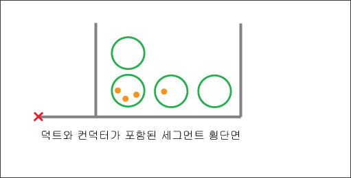

횡단 요소의 배치 및 정렬을 구성할 수 있습니다. 예를 들어, 컨덕터 및 덕트의 다양한 정렬 형태를 사용하거나 다양한 개수의 덕트를 사용하여 템플릿을 정의할 수 있습니다. 장식 및 레이블을 추가하여 횡단 모양을 강화할 수 있습니다. 횡단 템플릿은 문서에 저장됩니다.
횡단 템플릿에는 다음 구성요소가 들어 있습니다.
횡단은 지도에 배치되는 경우 현재 세그먼트의 덕트 및 컨덕터를 표시합니다.
세그먼트 횡단 템플릿에는 덕트용으로 지정된 스냅점과 지정되지 않은 스냄점이 모두 들어 있습니다. 스냅점은 덕트가 삽입될 위치와 덕트 횡단이 표시되는 위치입니다.
