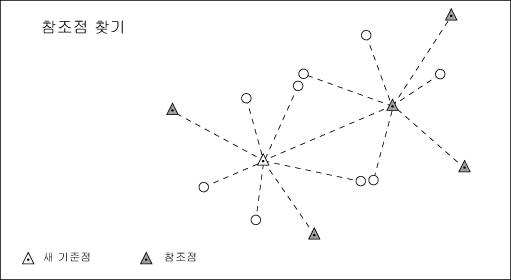

참조점을 찾으려면
기준점으로 분류된 각 점에 대해 참조점을 검색할 수 있으며, 필드 코드 리스트를 사용하여 검색 규칙을 정의할 수 있습니다. 예를 들어 참조점은 식별자나 위치별로 검색됩니다.
참조점은 데이터베이스에 저장된 기존의 기준점이며, 프로젝트 의 일부인 모든 문서에 저장할 수 있습니다. 참조점은 근사값 및 조정을 계산할 때 사용됩니다. 데이터베이스에서 기준점에 참조가 없고 필수 측정을 사용할 수 있는 경우 조정 계산에서 참조를 결정할 수 있습니다.

모든 계산에는 최소 참조점 수가 필요합니다. 예를 들어 좌표 파일을 가져올 경우 변환에 대한 참조점이 필요하고 빈 측점을 측정한 경우 연결점에 대한 참조점이 필요합니다.
