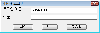

수퍼사용자로 로그인하려면
찾기
찾기을 클릭합니다.
수퍼사용자로 로그인하여 객체 클래스를 정의합니다.

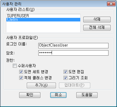

사용자를 작성하려면
찾기
찾기를 클릭합니다.
찾기
찾기를 클릭합니다.
조직의 다른 사용자가 수퍼사용자로 지정된 경우 해당 사용자에게 이 단계를 수행하도록 요청합니다.
수퍼사용자로 로그인할 수 없는 경우, 객체 클래스를 작성할 수 있는 권한이 있는 새로운 사용자로 로그인합니다.
객체 클래스 정의를 작성하는 데 필요한 권한을 설정했습니다.
