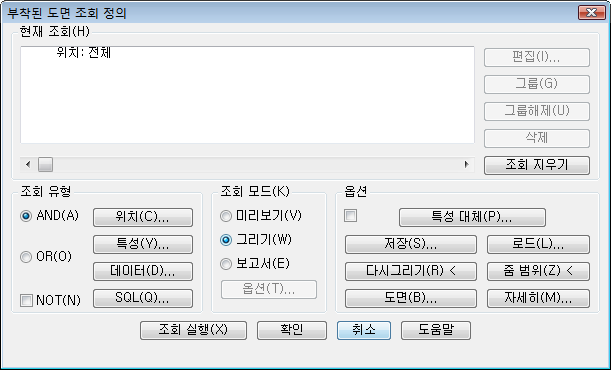

  1. 작업 창지도 탐색기 탭에서 현재 조회를 두 번 클릭합니다.
  2. 부착된 도면의 조회 정의 대화상자의 조회 유형 아래에서 다음을 수행합니다.
    • 위치를 클릭합니다.
    • 경계 유형전체로 설정되어 있는지 확인합니다.
    • 확인을 클릭합니다.
    • 조회 모드에서 그리기를 선택합니다.
      부착된 도면에서 객체를 조회합니다.
    • 조회 실행을 클릭합니다.
