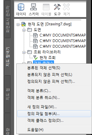

  2. 작업 창지도 탐색기 탭에서 객체 클래스를 마우스 오른쪽 버튼으로 클릭하고 정의 파일 부착을 클릭하여 객체 정의 파일을 부착합니다.
    MyDefinition.xml 정의 파일을 부착합니다.
  3. 작성한 MyDefinition.xml 정의 파일을 선택한 다음 열기를 클릭합니다.
