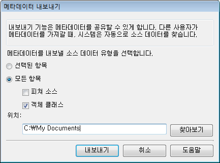

메타데이터를 내보내려면
예를 들어 튜토리얼 파일을 복사한 폴더를 탐색합니다.
객체 클래스를 사용하여 내보내는 메타데이터를 구성합니다.
객체 클래스 정보가 포함된 메타데이터를 생성했습니다. 객체 클래스에 대한 메타데이터를 내보냈습니다.
