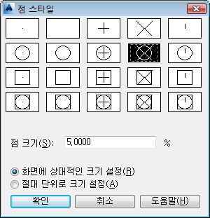

DWG 파일의 객체를 지도에 조회하면 모든 스타일 지정 정보가 손실됩니다. 점에 스타일이 지정되어 있지 않으므로 새 지도에서 해당 점을 볼 수 없습니다. 단일 점을 보려면 지도에 점 스타일을 지정합니다.
신호가 보이면 신호 객체 클래스를 사용하여 신호를 작성합니다.
지도에 점 스타일을 지정하려면
열기
도면을 클릭합니다.
신호의 점 스타일을 선택합니다.

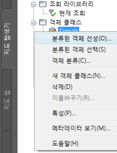

신호 객체를 작성하려면
적절한 객체 클래스를 마우스 오른쪽 버튼으로 클릭하여 해당 클래스에 객체를 작성합니다.

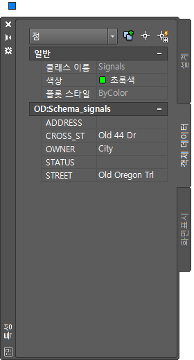

특성 팔레트를 사용하여 새 객체의 특성을 보거나 변경합니다.
