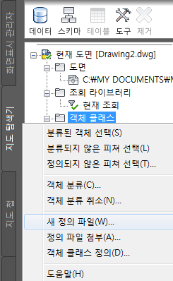

작업 창에서 지도 탐색기 탭을 사용하여 객체 클래스 정의 파일을 작성합니다. 어느 지도에서나 이 파일을 작성할 수 있습니다.
정의 파일을 작성하려면
  1. 새로 만들기도면을 클릭합니다.
    map2d.dwt 템플릿을 선택하고 열기를 클릭합니다.
  2. 작업 창에서 지도 탐색기로 전환합니다.
  3. 객체 클래스를 마우스 오른쪽 버튼으로 클릭하고 새 정의 파일을 클릭합니다.
    주: 오류 메시지가 표시되는 경우, 객체 클래스를 정의할 수 있는 사용자로 로그인하지 않은 것입니다. 연습 2: 사용자 권한 설정을 참고하십시오.
  4. 정의 파일의 이름을 지정하고 편리한 위치에 이 파일을 저장합니다.
    예를 들어 튜토리얼 파일을 복사한 폴더를 탐색합니다. 정의 파일의 이름을 MyDefinition.xml로 지정합니다.
  5. 객체 클래스를 마우스 오른쪽 버튼으로 클릭하고 정의 파일 부착을 클릭합니다. 작성한 정의 파일을 지정합니다.
    이제 정의한 객체 클래스가 새 정의 파일에 저장됩니다.
