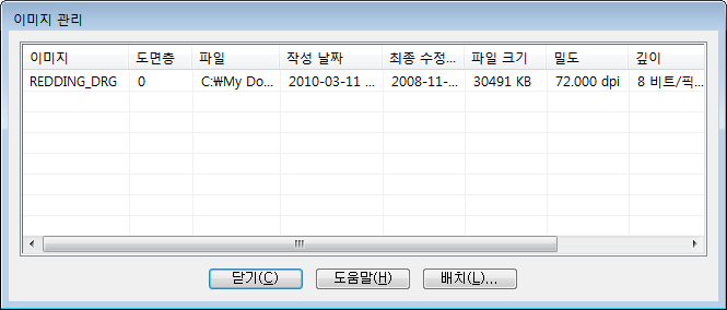

찾기를 클릭합니다.
이미지 관리 대화상자에는 선택한 이미지에 대한 정보가 표시됩니다.

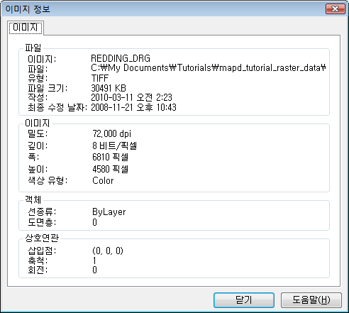

커서를 이미지에 가져간 후 Shift 키를 누른 채 이미지를 클릭합니다.
정보를 클릭합니다.
이미지 정보 대화상자에는 몇 가지 추가적인 이미지 정보가 있습니다.
