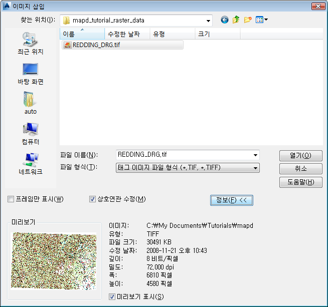

래스터 이미지를 삽입하려면
찾기을 클릭합니다.
정보를 선택하면 미리보기 및 이미지 통계가 표시됩니다.
상호연관 소스는 World 파일입니다. 실제 파일은 REDDING_DRG.tfw라고 합니다. 이 파일은 튜토리얼 샘플 파일을 복사한 위치에 저장됩니다.
World 파일의 데이터에 따라 삽입 값 아래의 삽입점X와 Y 값이 결정됩니다. 이 값은 이미지를 지리적 참조하므로 도면에 올바르게 배치됩니다.
필요한 경우 수동으로 삽입 값을 조정할 수 있습니다.
이미지가 도면에 올바르게 배치됩니다.
