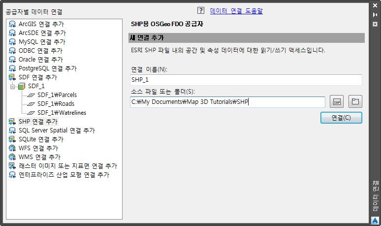

SHP 파일을 포함할 비어 있는 새 폴더를 작성합니다. 데이터를 SHP 형식으로 변환하고 복사하려면 이 폴더에 연결해야 합니다. 데이터 연결을 사용하면 데이터 저장소에서 아무것도 지도에 추가하지 않은 경우에도 데이터 저장소에 연결할 수 있습니다.
이 연습에서는 map2d.dwt 템플릿으로 작성하고 학습 2: 결과 SDF 파일 사용에서 수정한 지도를 사용합니다.
폴더를 작성하고 연결하려면
데이터에 연결을 클릭합니다.
소스 파일 또는 폴더 옆의 폴더 아이콘을 클릭합니다.
튜토리얼을 계속 보려면 연습 2: 대량 복사를 사용하여 SDF 도면층을 SHP 형식으로 이동으로 이동합니다.
