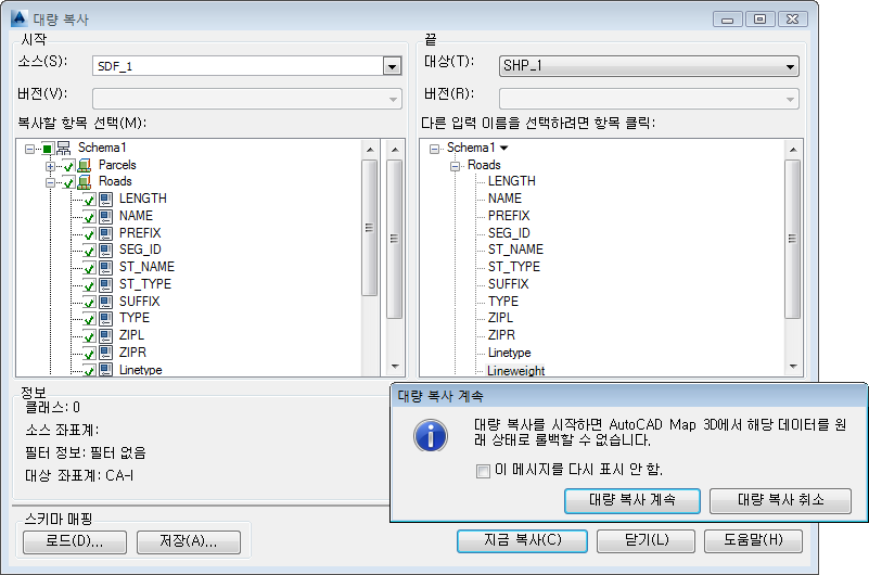

대량 복사 기능을 사용하여 도로 도면층을 SDF 형식에서 SHP 형식으로 복사합니다.
이 연습에서는 map2d.dwt 템플릿으로 작성하고 연습 1: 새 SHP 파일 폴더에 연결에서 수정한 지도를 사용합니다.
도로 도면층을 SHP 형식으로 복사하려면
대량 복사를 클릭합니다.
대량 복사를 사용하여 지형 공간 형식의 데이터를 다른 형식으로 변환합니다.
일부 특성 이름이 너무 길다는 메시지가 나타나면 길이를 줄이고 지금 복사를 다시 클릭합니다.
데이터를 SDF 형식에서 SHP 형식으로 복사합니다.
SDF 파일의 데이터가 새 SHP 파일에 복사됩니다.
SDF 도면층의 데이터를 SHP 형식으로 복사했습니다.
