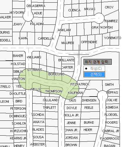

  3. 조회 작성 대화상자에서 지도에서 찾기를 클릭하고 다음의 임의 부분과 만남폴리곤을 선택합니다.
  4. 위치 경계 입력 프롬프트에서 선택을 클릭합니다.
    프롬프트에서 선택을 클릭합니다. 버퍼를 클릭하여 위치 조건으로 선택합니다.
  5. "객체 선택" 프롬프트에서 버퍼 폴리곤을 클릭합니다.
  6. 조회 작성 대화상자에서 확인을 클릭합니다.
AutoCAD Map 3D에서는 구획을 필터링하여 정의한 버퍼 조회와 일치하는 구획만 표시합니다.
필터 기준과 일치하는 구획만 지도에 표시됩니다.
