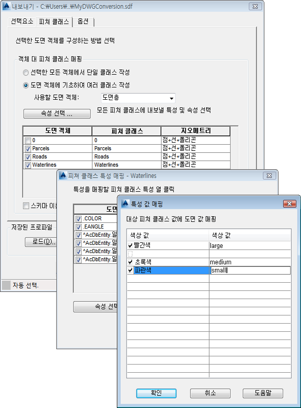

도면 특성을 피쳐 클래스 특성에 매핑하려면
  1. 내보내기 대화상자의 피쳐 클래스 탭에서 송수관의 피쳐 클래스 셀에서 클릭합니다.
  2. 셀에 나타나는 버튼을 클릭합니다.
  3. 피쳐 클래스 특성 매핑 - 송수관 대화상자에서 속성 선택을 클릭합니다.
  4. 리스트의 맨 위에 있는 특성 항목을 확장합니다.
  5. COLOR를 선택하고 확인을 클릭합니다.
  6. 피쳐 클래스 특성 매핑 - 송수관 대화상자에서 COLOR의 피쳐 클래스 특성 셀에 현재 값(색상)을 크기로 대치합니다.
    내보내는 SDF 파일에서 COLOR 특성을 가진 송수관 객체는 대신 Size 특성을 가집니다.
  7. .COLOR 셀을 클릭하여 버튼을 표시합니다.
  8. .COLOR 버튼을 클릭합니다.
  9. 새 특성 데이터 유형 대화상자에서 데이터 유형문자열로 변경하고 확인을 클릭합니다.
    새 Size 특성은 문자열로 구성된 값을 가집니다.
  10. 특성 값 매핑 대화상자의 왼쪽에 있는 빨간색, 녹색 및 파란색 확인란을 선택합니다.
    각 색상의 의미를 지정합니다. 입력하는 문자열은 각 송수관의 Size 특성 값입니다. 빨간색 선은 SDF 파일에서 대형 송수관이 됩니다.
  11. 다음 테이블에 따라, 송수관 크기를 대형, 중형 또는 소형으로 분류합니다.
    색상 크기
    빨간색 대형
    녹색 중형
    파란색 소형
    .COLOR 특성 값을 피쳐 클래스 특성에 매핑합니다.
  12. 확인을 두 번 클릭하여 내보내기 대화상자로 돌아갑니다.
  13. 다음 연습에 사용할 수 있도록 내보내기 대화상자를 열어 둡니다.
