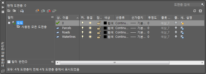

DWGMap.dwg 도면에는 여러 도면작성 도면층이 있습니다.
을 클릭합니다. 도면작성 도면층 정보를 검토합니다.
도면의 도면층이 해당 특성과 함께 나열됩니다.
