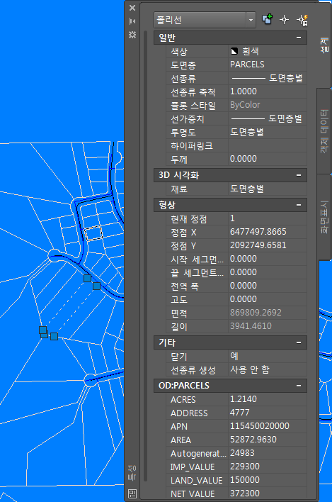

DWG 파일의 도면작성 도면층은 새 스키마의 피쳐 클래스가 됩니다. 도면의 객체 데이터 특성에 따라 각 피쳐 클래스의 특성이 결정됩니다. 특성 팔레트를 사용하여 객체 데이터를 봅니다.
이 연습에서는 연습 1: 원본 도면작성 도면층 검사에서 연 DWGMap.dwg 지도 파일을 사용합니다.
객체 데이터 필드를 보려면
뷰 탭에서 줌 명령을 사용합니다.
팔레트
특성을 클릭합니다. 분홍색 폴리선은 구획을 나타내며 주소, 면적, 값 등과 관련된 객체 데이터를 포함합니다.
선택한 폴리선에 따라 다른 정보가 표시될 수 있습니다.
빨간색 선은 송수관을 나타냅니다. 이 선의 색상이 ByLayer가 아닌 것을 확인합니다. 이 도면층에서 색상은 특정 유형의 송수관을 나타내는 데 사용되었습니다. 이 경우에는 송수관의 크기를 나타내며, 빨간색 송수관의 지름은 26~48인치입니다.
이 선도 송수관이지만 크기가 다릅니다. 초록색 송수관의 지름은 13~24인치이며, 파란색 송수관의 지름은 1~12인치입니다.
모든 객체의 선택을 취소하면 특성 팔레트의 맨 위 필드에 “선택 안 함”으로 표시됩니다.
