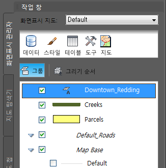

  1. 화면표시 관리자에서 새 "Downtown Redding" 문자 도면층을 선택합니다.
    문자 도면층을 선택하면 리본에 새 문자 도면층 탭이 표시됩니다. 문자 도면층에 대한 변경 사항을 체크 인 하는 경우 나중에 이 탭을 사용합니다.
  2. 작업 창에서 스타일을 클릭합니다.
    문자 도면층을 클릭한 다음 스타일을 클릭합니다.

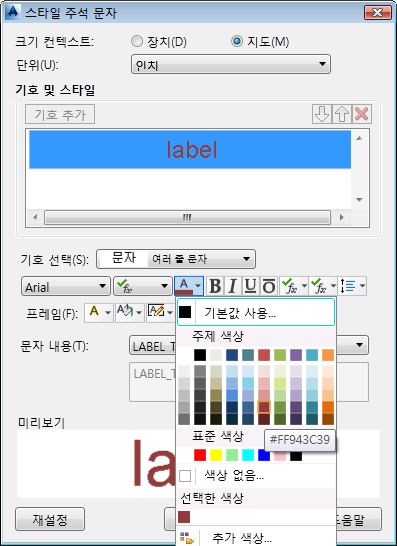

  3. 스타일 편집기에서 스타일 아래 있는 셀을 클릭합니다.
  4. 스타일 문자 도면층 대화상자에서 문자를 굵게 만들고 진한 빨간색으로 변경합니다.
    이러한 값은 추가하는 모든 문자 도면층 인스턴스에 대한 기본값을 제공합니다. 인스턴스를 삽입할 때 해당 인스턴스의 기본값을 재지정할 수 있습니다.
  5. 적용을 클릭한 다음 닫기를 클릭합니다.
