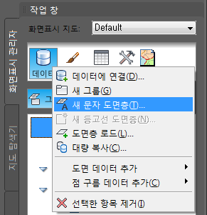

문자 도면층을 작성하려면
다른 이름으로 저장을 사용하여 새 이름으로 지도를 저장했습니다.
새 문자 도면층을 클릭합니다.

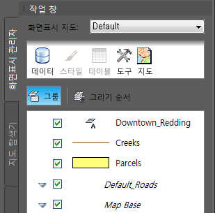

화면표시 관리자에서 문자 도면층을 작성합니다.
문자 도면층의 이름을 "Downtown Redding Text"라고 지정합니다.
새 문자 도면층이 화면표시 관리자에 추가됩니다. 기본 도면층 이름은 Annotation입니다.
문자 도면층의 이름을 바꿉니다.
