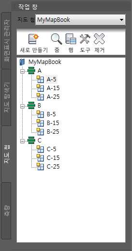

  3. 생성을 클릭하여 지도 첩을 작성합니다.
    지도 첩을 생성하면 작업 창에 타일이 나열되고 각 타일마다 하나의 배치 탭이 표시됩니다.
    각 글자는 타일 행을 나타내며, 그 아래에는 해당 행에 대해 번호가 매겨진 타일이 들여쓰기되어 있습니다.
    각 지도 첩 타일에 대해 하나의 배치 탭이 작성됩니다.
