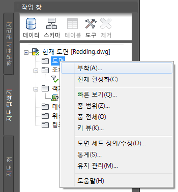

  3. 작업 창지도 탐색기 탭에서 도면 폴더를 마우스 오른쪽 버튼으로 클릭합니다. 부착을 클릭합니다.
    작업 창지도 탐색기 탭에서 도면을 부착합니다.
