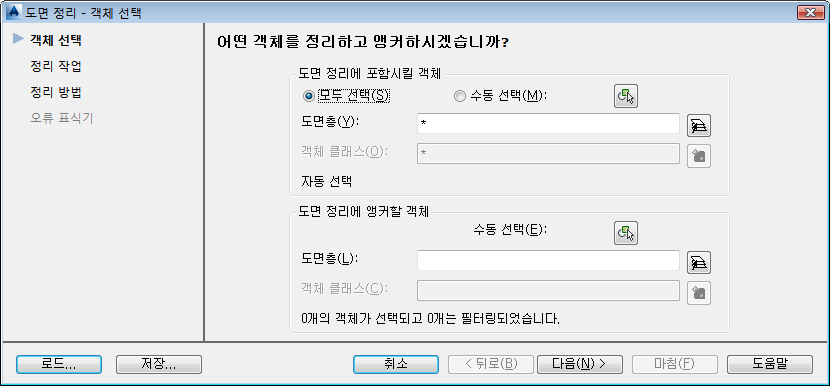

  3. 도면 정리 - 객체 선택 대화상자에서 다음을 수행합니다.
    • 도면 정리에 포함시킬 객체 아래에서 모두 선택을 선택합니다.
    • 도면층 상자에 별표(*)가 있는지 확인합니다.
    • 다음을 클릭합니다.
      정리 작업에 포함할 모든 객체를 선택합니다.
