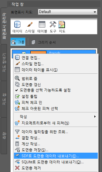

  1. 화면표시 관리자에서 구획 도면층을 마우스 오른쪽 버튼으로 클릭하고 SDF로 도면층 데이터 내보내기를 클릭합니다.
    도면층을 새 SDF 파일에 저장하여 결합된 속성을 편집에 사용할 수 있습니다.

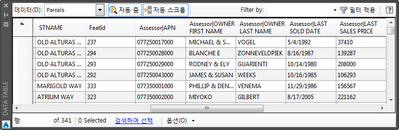

  6. 화면표시 관리자의 새 SDF 파일에서 구획 도면층을 선택하고 테이블을 클릭합니다.
  7. 데이터 테이블에서 오른쪽으로 스크롤합니다.
    결합된 특성은 이제 회색으로 표시되지 않으며, 새 SDF 파일의 기본 특성이 됩니다.
