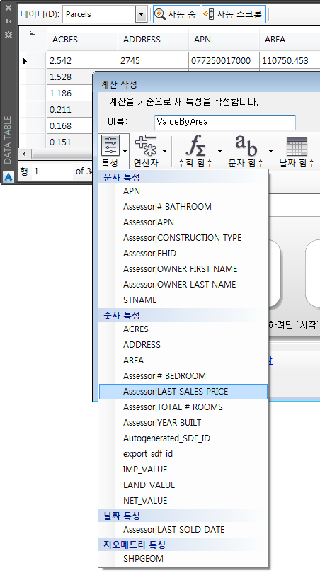

이제 소유자 데이터를 구획 도면층에 결합한 후 결과를 새 데이터 저장소에 저장했습니다. 결합된 정보를 사용하여 계산된 특성을 작성할 수 있습니다. 이 경우, 계산된 특성은 마지막 판매 가격을 면적으로 나누는 표현식의 결과입니다.
계산을 작성하거나 관리하려면 계산에 필요한 데이터가 들어 있는 데이터 저장소에 연결해야 합니다.
이 연습에서는 연습 4: 새 데이터 저장소에 특성 저장에서 수정한 지도를 사용합니다.
결합된 데이터를 사용하여 계산된 특성을 작성하려면
계산 작성을 클릭합니다.
이 피쳐 클래스에 대한 모든 특성이 특성 리스트에 나열됩니다.
Area2D를 클릭합니다. 이 옵션은 폴리곤의 면적을 계산합니다.
모든 공간 피쳐에는 면적이나 길이를 계산하는 데 사용할 수 있는 지오메트리 특성이 있습니다.
데이터 테이블에서 오른쪽으로 스크롤하면 새 필드를 확인할 수 있습니다. 이 특성은 계산된 특성이며 편집할 수 없음을 나타내는 회색으로 표시됩니다.
